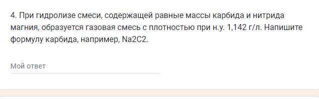

Химик KZ Опубликовано 20 Сентября, 2022 в 07:48 Поделиться Опубликовано 20 Сентября, 2022 в 07:48 Здравствуйте, не могли бы помочь с задачей Карбид получается ацетиленид, но его молярная масса получается очень маленькой.... Ссылка на комментарий
Solovey Опубликовано 20 Сентября, 2022 в 08:10 Поделиться Опубликовано 20 Сентября, 2022 в 08:10 Что то у Вас с формулировкой задачи проблемки...... 2 Ссылка на комментарий
Caesium137 Опубликовано 20 Сентября, 2022 в 08:13 Поделиться Опубликовано 20 Сентября, 2022 в 08:13 Я так понимаю вопрос в соотношении газов: NH3 = 17г/моль = 0,759 г/л C2H2 = 26г/моль = 1,161 г/л n1,161+(1-n)0,759 = 1,142 <=> n0,402 = 0,383 <=> n = 0,9527 = 95.27% W C2H2 = 95,27% W NH3 = 4.73% Ссылка на комментарий
Solovey Опубликовано 20 Сентября, 2022 в 08:31 Поделиться Опубликовано 20 Сентября, 2022 в 08:31 Это вся понятно, причем тут "Напишите формулу карбида, например Na2C2" ? Ссылка на комментарий
bacan Опубликовано 20 Сентября, 2022 в 08:47 Поделиться Опубликовано 20 Сентября, 2022 в 08:47 MgC2 Ссылка на комментарий
dmr Опубликовано 20 Сентября, 2022 в 10:45 Поделиться Опубликовано 20 Сентября, 2022 в 10:45 В 20.09.2022 в 08:31, Solovey сказал: Это вся понятно, причем тут "Напишите формулу карбида, например Na2C2" ? Показать Магний образует несколько карбидов Ссылка на комментарий
dmr Опубликовано 20 Сентября, 2022 в 10:51 Поделиться Опубликовано 20 Сентября, 2022 в 10:51 В 20.09.2022 в 07:48, Химик KZ сказал: молярная масса получается очень маленькой Показать Покажите откуда и как у вас получается маленькие молярные массы Ссылка на комментарий
Химик KZ Опубликовано 20 Сентября, 2022 в 11:00 Автор Поделиться Опубликовано 20 Сентября, 2022 в 11:00 Т.к. массы нитрида и карбида равны, а ацетилено в смеси получается 95% Ссылка на комментарий
dmr Опубликовано 20 Сентября, 2022 в 11:26 Поделиться Опубликовано 20 Сентября, 2022 в 11:26 В 20.09.2022 в 11:00, Химик KZ сказал: Т.к. массы нитрида и карбида равны, а ацетилено в смеси получается 95% Показать Попробуйте ради интереса посчитать на этот карбид http://chemister.ru/Database/properties.php?dbid=1&id=2634 1 Ссылка на комментарий
Химик KZ Опубликовано 20 Сентября, 2022 в 11:57 Автор Поделиться Опубликовано 20 Сентября, 2022 в 11:57 Большое спасибо за подсказку, я совсем про такие карбиды забыл))) Ссылка на комментарий
